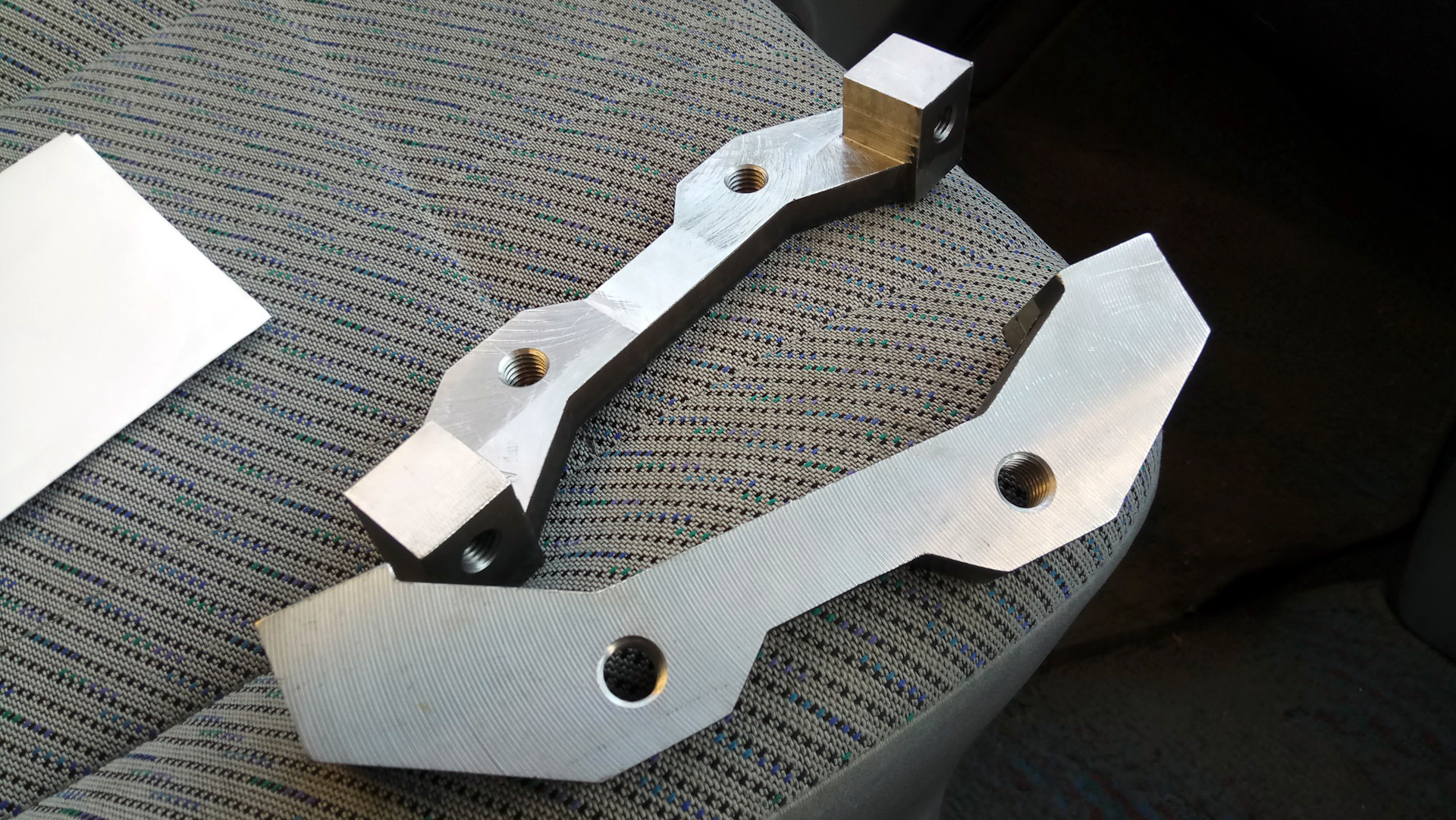

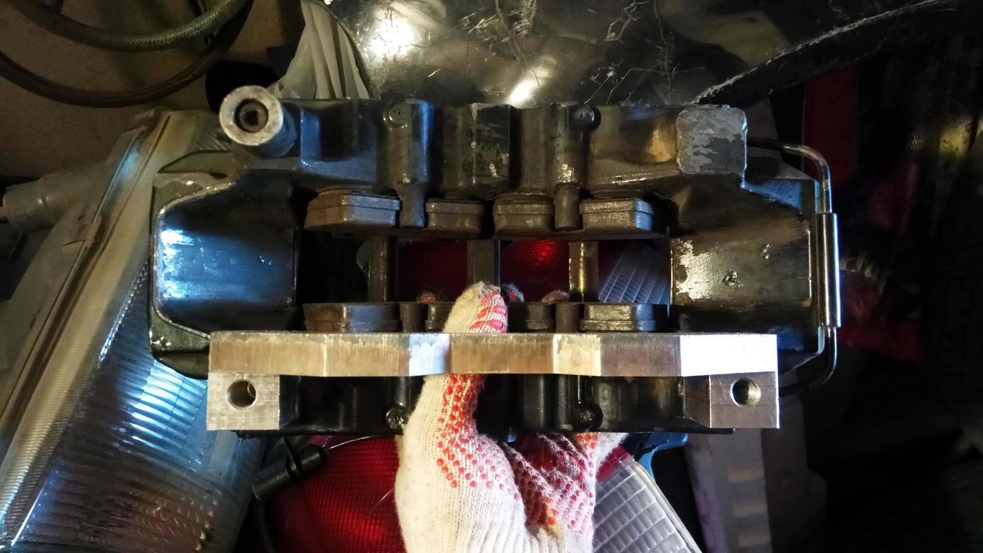

Методом многократных замеров, подглядов и прикладываний различного рода предметов и инструментов я всё же накарябал все необходимые размеры для переходников под суппорта)))
Не просил финишных обработок, т.к. мог промазать слегка с выносом как радиальным, так и торцевым. Заранее купил болты, что бы знать какую резьбу резать. Забрал железяки

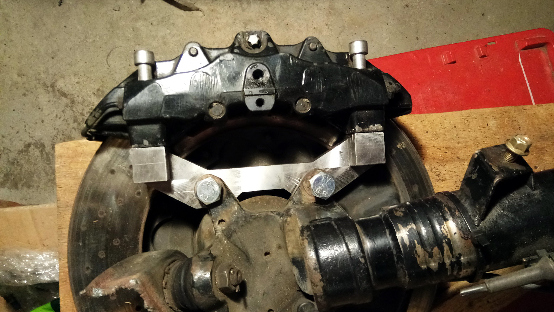

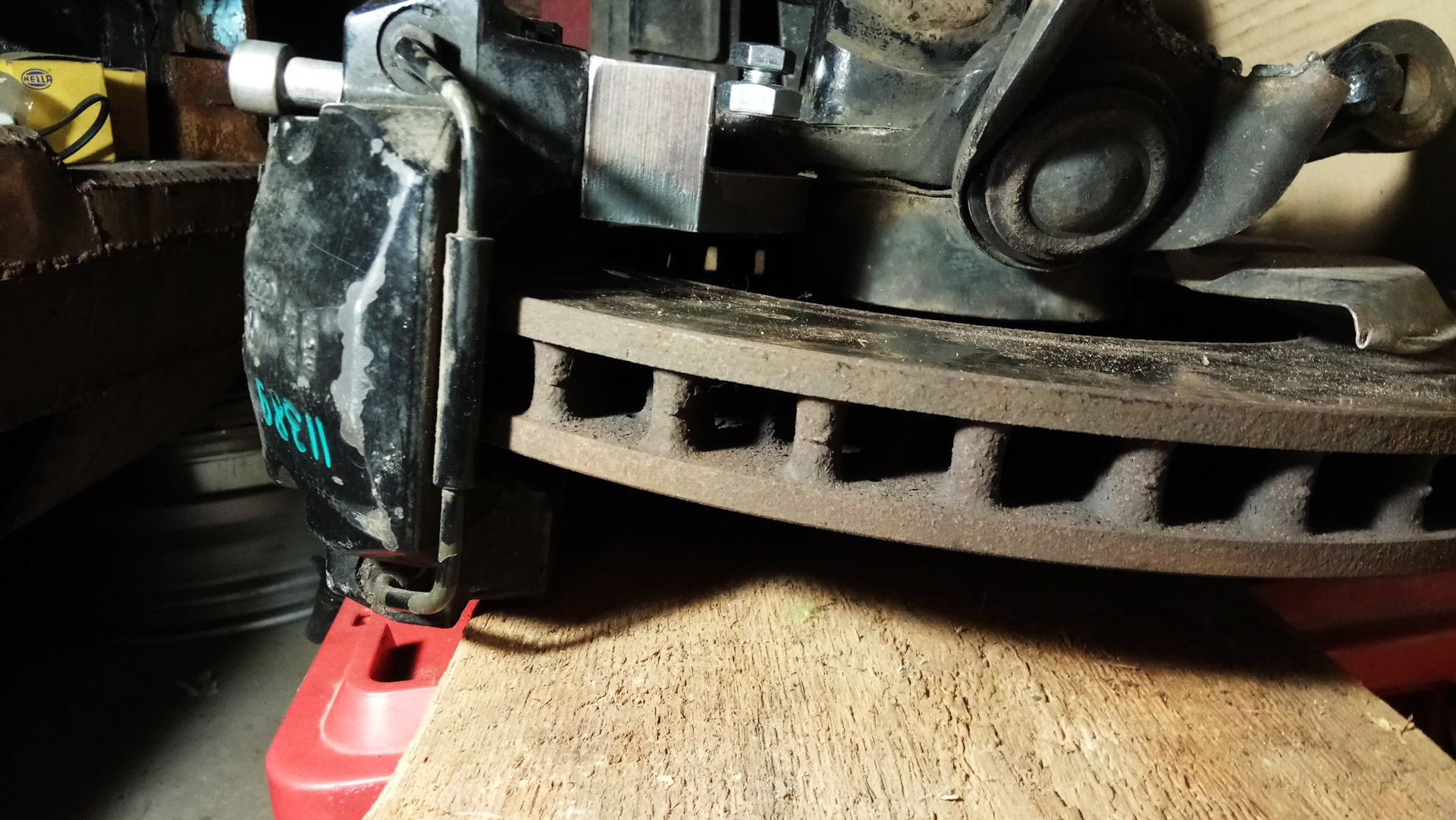

Сначала конечно примерка на суппорт
Далее прикрутил сначала на кулак, т.к. в обычном режиме установка суппорта будет именно на адаптер. По выносу радиальному всё ништяк, колодки только только касаются края диска
Но самое главное — вынос адаптера относительно ступицы (диска) — идиальна!
Диск стоит по центру суппорта. Ничего переделывать не надо. Теперь адаптеры обточить, шлифануть, облагородить и красить)

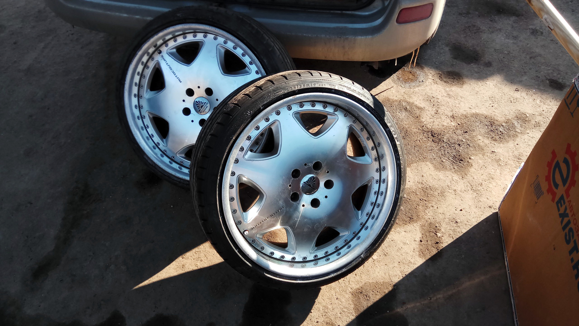

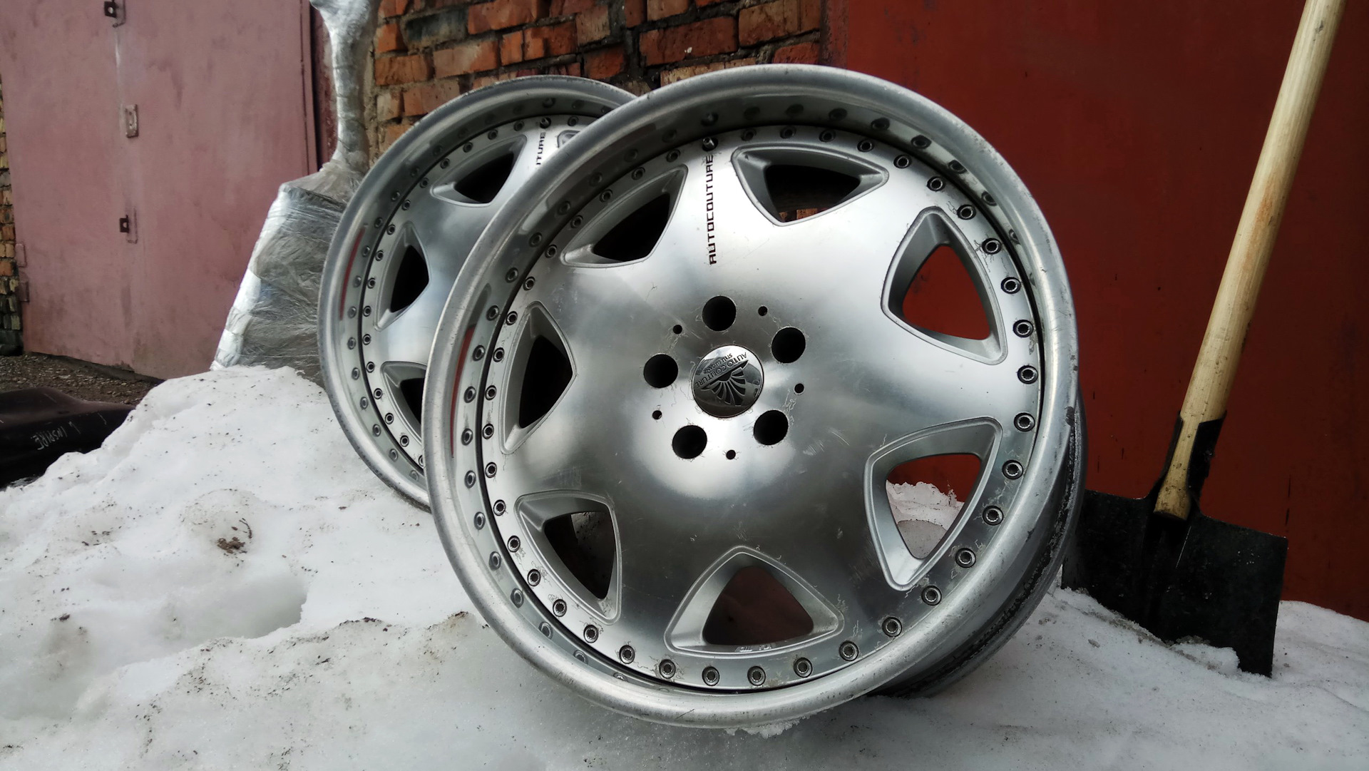

Т.к. я безвозвратно лишил себя возможности ставить что-либо меньше 19 дюймов, пришлось готовить запаски)) Я достаточно долго искал варианты подходящие, помимо диаметра мне нужно было два параметра — X-фактор спиц (большой карман под суппорт) и вынос самого диска относительно ступицы (частично это касается вылета, но тут и ширина и Х-фактор решают тоже этот момент). Я не хочу ставить проставки, т.к. основные колёса будут стоять без них, не контача с брекетом подушки и суппортами (по переду особенно важно). Это ещё одна причина. И тут выскочила пара дисков Auto Couture Magnifique в очень интересных параметрах — ширина 8.5 и вылет 19. По моим подсчетам они влетают как на тормоза, так и на ступицу без контакта с подушкой. От себя скажу — прекраснейшие диски, да дизайн стянули с мерсовских, но они составные и отлично подходят на большие седаны и вэны.
запас под суппорт очень хороший по карману
Накинул на них данлоп 225/35 runflat, который катал до снятия колёс на морде
Жду, когда будут готовы мои полки, что бы можно было приступать к сборке новых дисков)

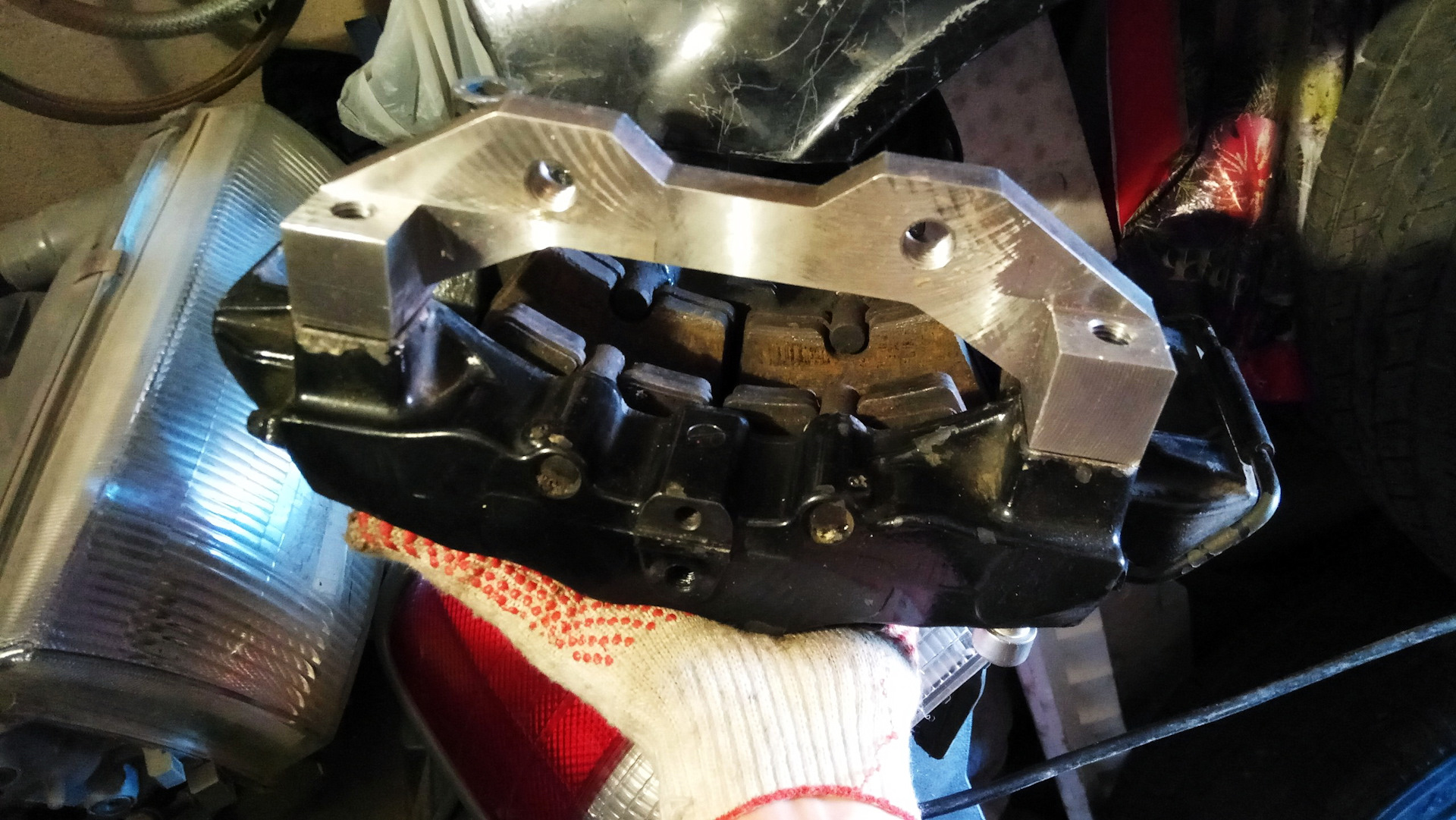

болты прочностью 8,8 (фото №4) - слабые. на тормозные механизмы я бы не рискнул их ставить
#483 CJey
  • Cообщений: 11 337
  • Авто: Rekord C Hardtop Custom V8/Nissan Infiniti Q45T FGY33
  • Скайп: c.jey_man
Отправлено 20 Март 2018 - 11:18
Во-первых они примерочные. Но даже если бы я и ставил такие, то при размере в М14 там и таких за глаза будет
И да, мягкие это 5.4

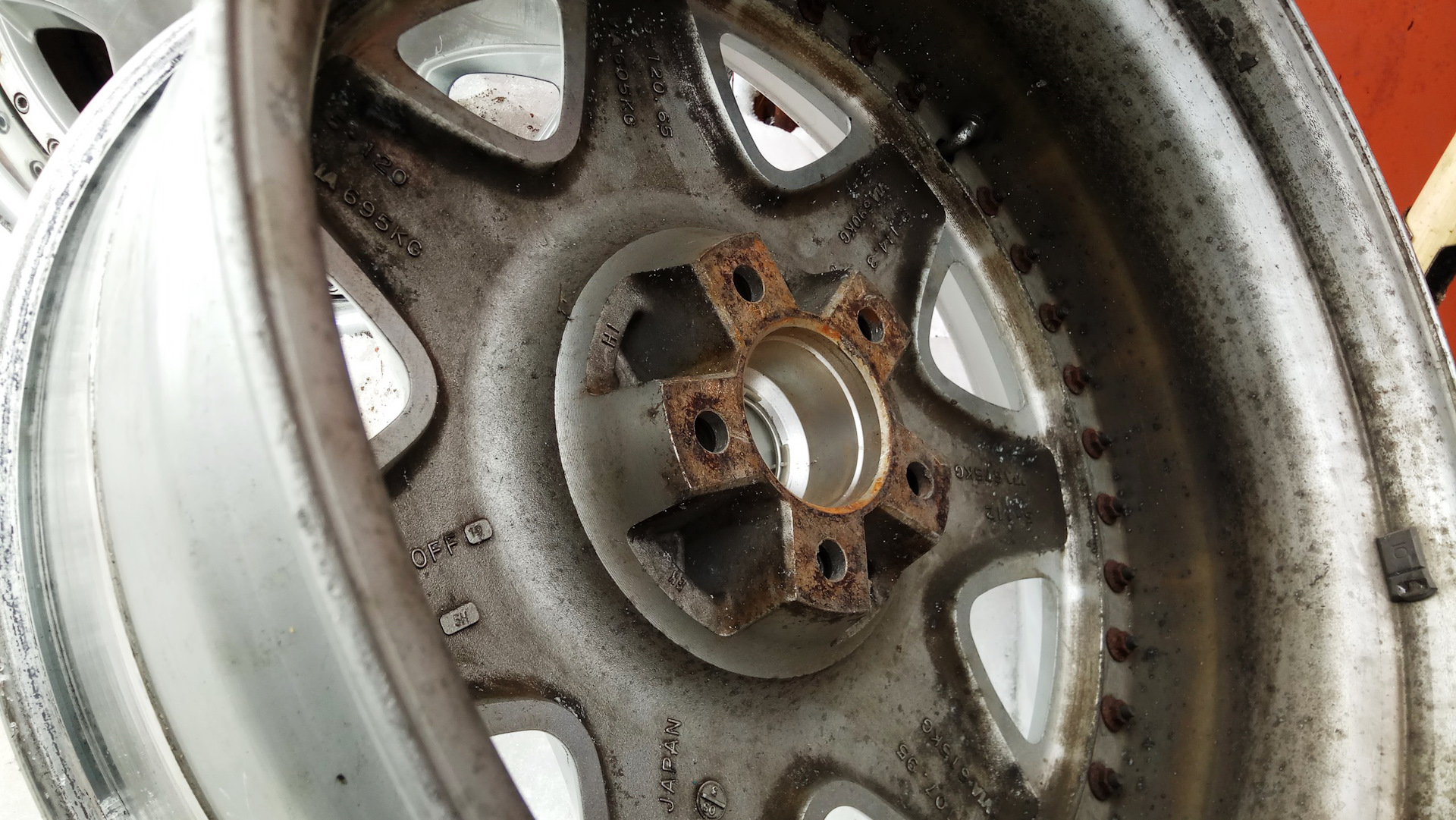

Отправлено 09 Апрель 2018 - 21:01
Наконец-то пришло тепло, можно что-то поделать и на улице. Вчера была отличная погода, а сегодня ещё лучше, но я увы на работе пропадал, ну да не об этом)
Передние диски разобрал, открутив центра от роторов
Крепеж состоит из 10 втулок центрующих ротор и "ступицу" диска, крайне прочных болтов с гайками и прижимных пластин. Разбирается без особых проблем.
Подготовил и покрасил термокраской
У задних центра так же выкрасил, перед собрал. Даже ставить жалко  :blush:
После разобрал суппорта, вышкурил, обезжирил и тоже покрасил. Пока без лого)
На солнце отливает прям как candy с флейками (очень крупная нетипичная блёстка в краске)
Вот так оно выглядит с дисками. Мне нравится  *04
Задние суппорта остаются прежними (4 поршня Brembo), но само собой я их покрашу в этот же цвет, что бы не отличались по оттенку.
На очереди колеса и развал)

Пришло время окунуться немного в прошлое)
Начну со сборки новых колёс, а именно центров от Weds Kranze Elaborar, иннеров (внутренний частей обода) от донорских Weds Kranze Cerberus II и китайских полок, которые теперь выглядят совсем не по-китайски  *04
Год не задался по срокам и желаемому результату, переделывались они два раза, но в итоге я получил именно то, что хотел - бежево-бронзовый Candy на шлифовке 80 зерном (то, что называют забугорные братья brush или brushed)
Я так же купил в китайчине разборные вентили для установки в иннеры датчики давления
Долго думал о положении, в итоге пришёл к такому — и не видно, и за диск не торчит, тормоза не цепляют ну и конечно же не сп*здят щеглы, как они делают с колпачками очень часто
Идём к более интересному — сборке дисков! Я конечно не удержался и перед процессом скидал быстренько 12.5 дюймов счастья для фотки)
Ну а после сам процесс, фотать особо некогда было, но там всё как обычно — подготовил все детали к сборке, уклеил, нанес гермет
Закрутил с последующей протяжкой динамометрическим (тяну 22-23Нм)
Попал в кадр жены)))))
Промазал по шву и снял скотч. Готово!)
Вторую пару собирал в более светлое время суток и более солнечную погоду. Вид меняют кардинально
И появляется тот самый мною ожидаемый блик от зерна
Выждал пару суток и повёз обувать. На перед для 11" я взял новый Riken Raptor ZR 235/35, по факту оказался как по линейке 235мм и визуально сел достаточно жирновато по стретчу, но на деле у него такая боковина, что он плохо дальше тянется (дул около 8 что бы он сел к закраинам, на 4 барах были щели с обеих сторон с монету), борт жесткий, а защитная кромка достаточно узкая, но я не особо расстроился в общем-то)
На жопу прошлогодний TR968 275/30, он натянулся на 12.5" без вопросов, т.к. уже был растянут 12-шками. Но по ощущениям дальше со щелями уже будет
Так оно выглядит в собранном виде
И опять же разница — на солнце всё кардинально меняется)
Да, итоговые параметры у дисков такие:
Front 19x11 ET-17 (lip 5, inner 6)
Rear 19x12.5 ET-33 (lip 7, inner 5.5)
Центра эти на мои текущие тормоза влетают без нужды в проставках, с приличным зазором до суппорта
  • LELIK и Botancik это нравится
