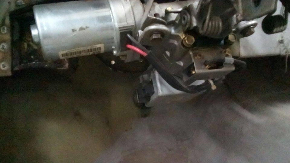

Кузов поварен, погрунтован. Ждёт ещё доработок, а именно установка задней подвески С вектры а 4х4 С мостом от Омеги Б С лсд.
Так же установки рулевой рейки от корсы б (электроуселитель)

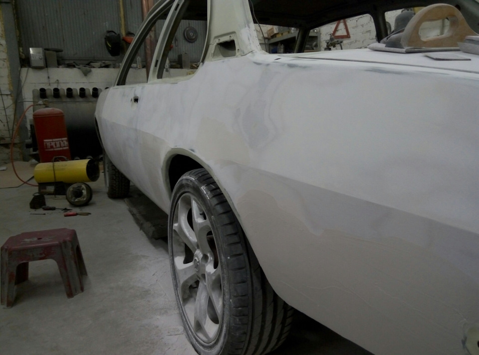

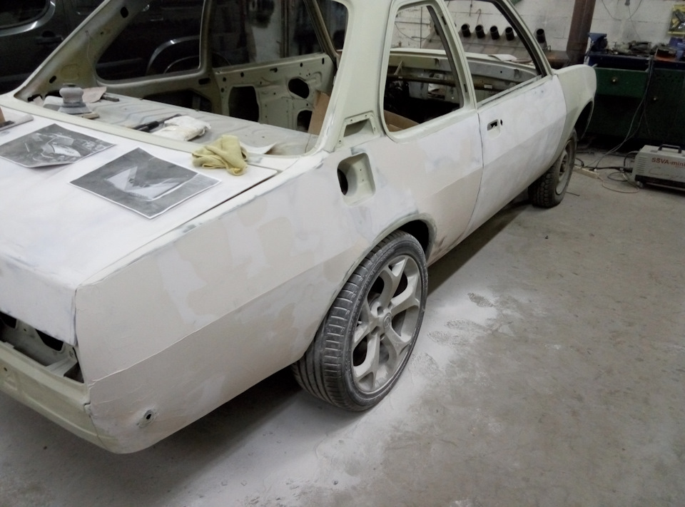

Кузов готов к покрасочным работам.

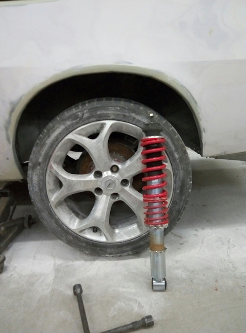

1) Установлена задняя ходовая от Вектра А 4x4 + редуктор с LSD). Стоковые аморты удалены, пружины тоже.
Практически без доработок становиться регулируемая задняя подвеска с Polo 6N Ta-technix
Разболтовка 5х110. Передняя ступица - кастом.
2) ЭУР от Корсы С. Рейка сток.
3) ГТЦ 25мм от Омеги Б
