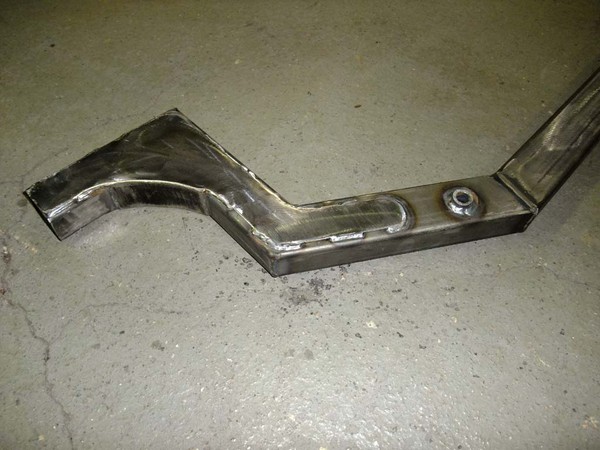

сто процентно двойной гимор ..конечно все можно сделать но сс будет не намного лутше ...проще вот такую хрень сварить ...
А это что, и, главное, зачем? Трудов потрачено немало, а смысл неясен.

Вот это, кстати, стандартный опилевский кузов со стандартными проблемами, нормальный сварщик сварит без вопросов такое (хоть и фоток мало). По баблу штука +- с материалами, но без ремкомплектов.
QUOTE (makas @ 17.3.2013, 20:51) <{POST_SNAPBACK}>
Это, грубо говоря, рама smile.gif Которая будет теперь все держать на себе.
Аааа. А чо тогда сразу от УАЗа раму не взять? С подвеской и раздаткой. Будет Мантуаз 4х4.
#13 Гость_Breakneck_*
Отправлено 17 Март 2013 - 21:17
Ну ты сравнил хрен и палец.
Рама-то по машине делается, а не "взять от уаза".
Не нравится слово рама, называй каркас. Или усилители smile.gif Которые вместо сгнивших поддомкратников и остатков лонжеронов будут держать твое dniwe и все остальное.
Не нравится мне не слово рама, а ущербность идеи. Это не рама и не каркас. Это бред. Шасси Манты выглядит вот так:
Максимально близко к такому виду его и надо пытаться восстанавливать. Я попробовал мысленно наложить на это шасси тот "каркас". Проще рельсы к днищу приварить - хрен согнешь. И потом, а что на этот каркас ставить? Гнилые полы? Значит надо днище делать, а если делать, то в клокерхольме лонжероны заказать и приварить и каркас не нужен.
Просто Манта - машина спортивная и легкая. Такой и должна быть, чтоб со светофора шлифовать, мы ее за это и любим.
