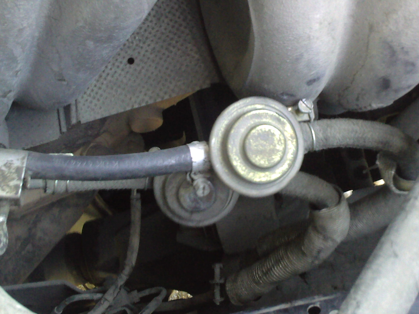

Уже путаться некоторые начали. Покажу где он стоял на купленном контрактном двигателе.
Соображения мои такие.
Видимо клапан сброса не плавно открывается и бензин может на обратке создавать резкие перепады давления, тем самым расшатывать соединения на магистрали.
Вот тут гаситель и работает, попадая в гаситель давление волны рассеивается.
Прикольно, "Я твои соединения шатал smile.gif)))"
На самом деле, скорее всего, оно сглаживает пульсации от форсунок.

Хрень не слишком нужная. Из-за ее отсутствия ничего не расшатывает и не срывает. Можно ставить, можно выкинуть.
