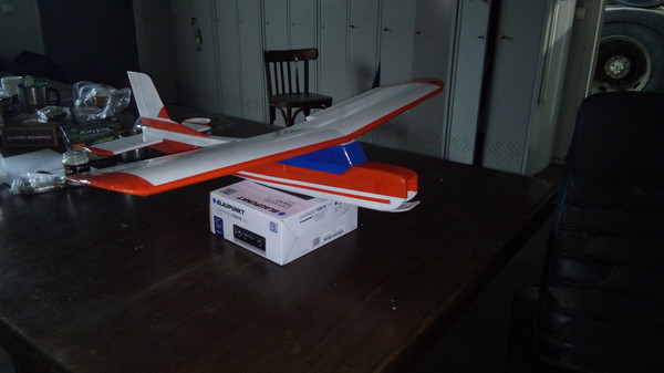

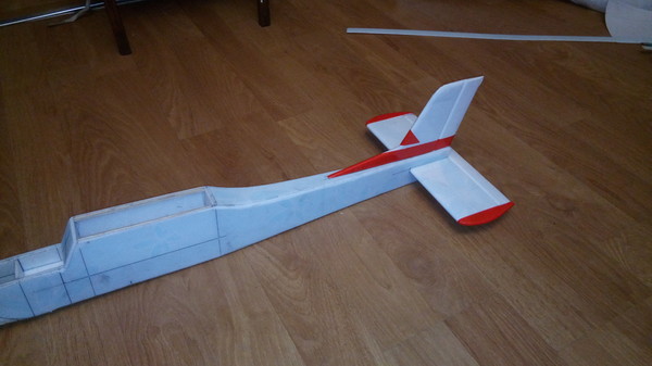

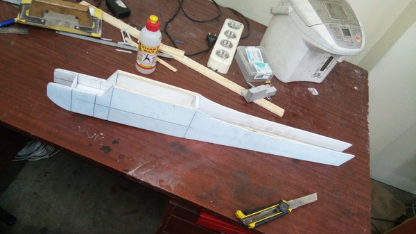

Решил собрать радио управляемую модель самолёта.
Почитал рраазные форумы, люди советуют начинать с прочтеньких тренировочных.
И в сборке не сложные и в управлении.
Выбрал Цессна 150. Самзик собирается, из потолочной плитки.
Скачал чертежи, распечатал, купил материал и приступил.
Делал первый раз. Потолочка довольно говнистый материал. Сначала получалось так себе, но потом придрочился. Ещё один из геморроев это оклейка цветным скотчем.

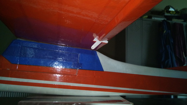

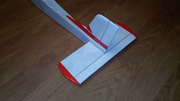

Ну вот, собственно, что выходит

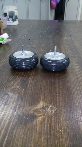

самопальные колёса.

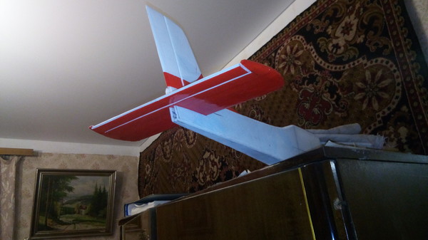

почти оклееный

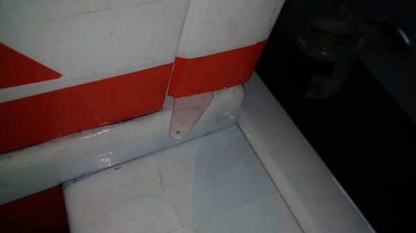

вклееные "кабанчики" для управления рулевыми плоскостями

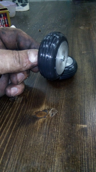

Ну вот, вчера сделал стойки шасси, задняя свободно вращающаяся.
Колёса пришлось переделать. Были красивые, но хрупкие. Сейчас постррашнее, зато резиновые))).
Пробно за место движка был установлен старый ушатанный инфракрасный вертолетик. Пробег по импровизированной взлетке показал что самолёт уводит влево. Седня буду соединять поворотную стойку с рулём направления.. Будет рулицца с пульта.
Вес получился 280 грамм. Ещё будет аппаратура. Так что в его взлетные 320 грамм никак не вписываюсь)))) это влечёт выбор более тяговитого движка и регулятора оборотов.
