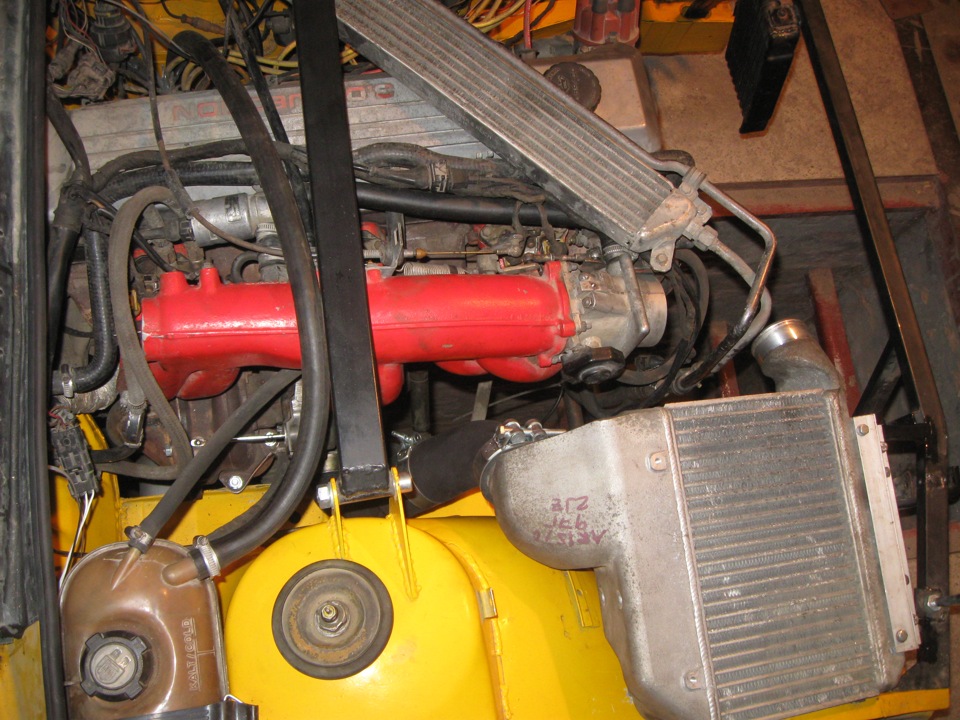

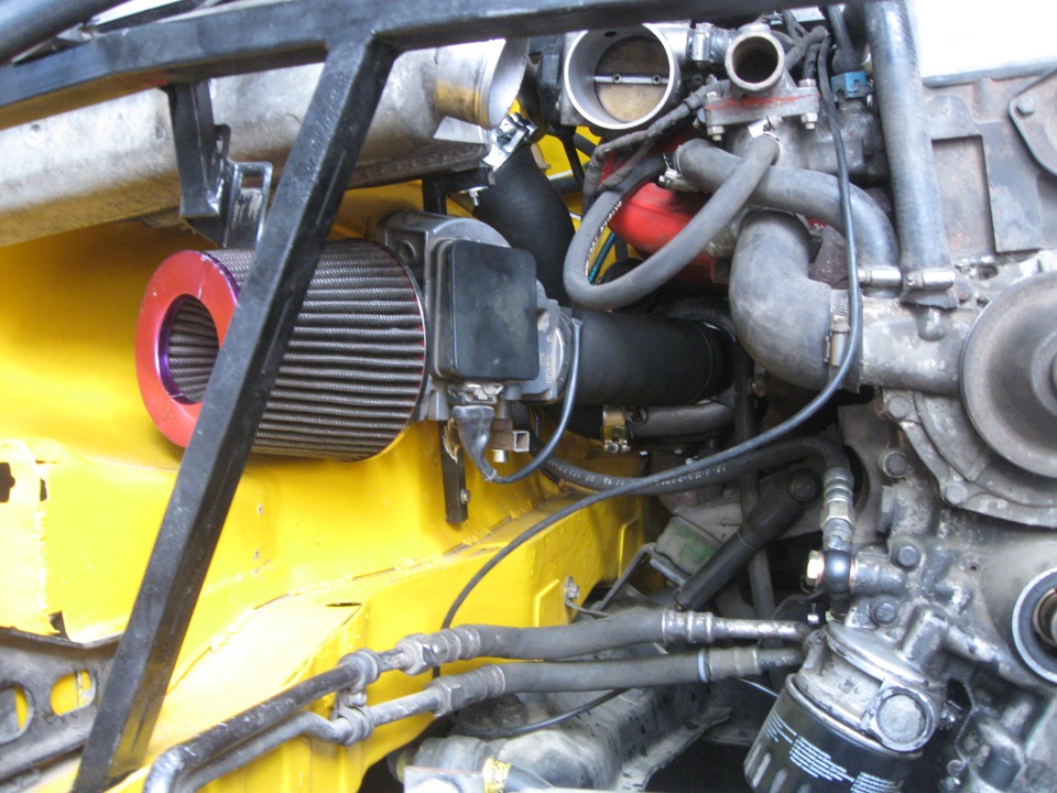

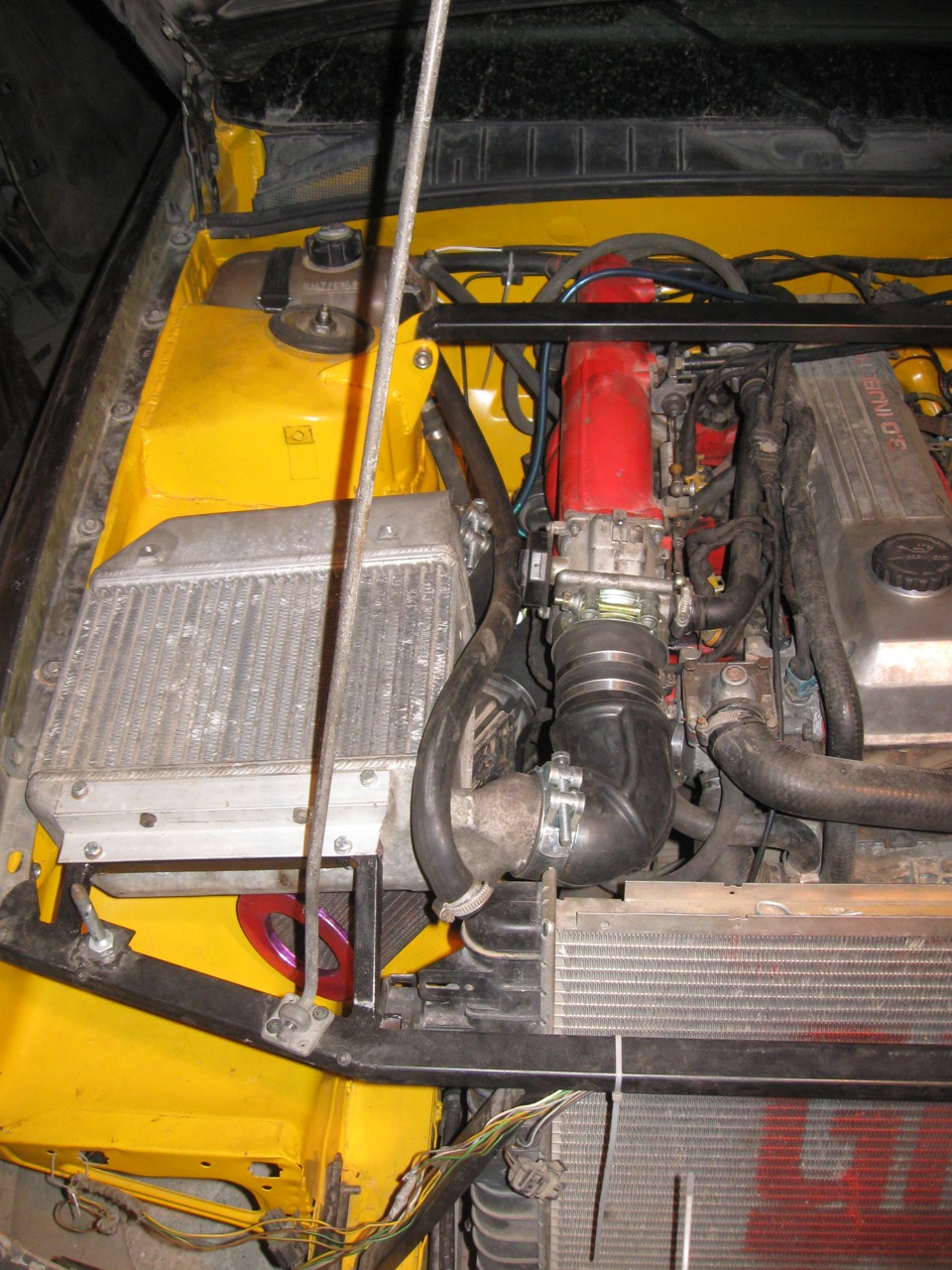

На своем С30NE лично сам собрал турбокит. Мотор полный сток, форсунки сток, мозги сток (немного ранее чипованные+отсечка 7000об/мин), турбина от субару легаси IHI VF11, интеркулер от с 2JZ-GTE (Тойота Аристо), насос Вальбро 255, Фильтр "0" Hexen, сварил короткий переходник от сток вып.коллекторов к фланцу турбины, выпуск 2,5" длиной около метра выведено в крыло снизу, максимально короткие пайпинги на впуске собранные с патрубков и закреплены хомутами Т-болт. +поставил Сауветский манометр на давление наддува:) Давление настроенное стоковым актуатором данной турбины пока не подымалось и составляет 0,45-0,5 бар, выходит на это давление около 2800об/мин и держится до самой отсечки.
Скажу сразу это все делалось не просто для удовлетворения своих каких-то технический амбиций и т.п., а с целью повышения мощности-момента данного мотора. Машина используется для дрифта ну и пока еще повседневно... По поводу ощущений результата: мне сравнивать особо не с чем на разница "до" и "после" просто показалась колоссальная! На 2-ой передаче по прямой колеса срываются в букс с любых оборотов и моментально упирается в отсечку, пара 3,7, резина R15 195-205-215-225/60-65... При примерно равных условиях в заезде с такой же омегой только с Ц30СЕ на 402м -"делаю" на 3 корпуса (это при условии того, что замер делали, когда у меня стоял насос, которого не хватало производительности и после 5000об машина уже не "едет")
