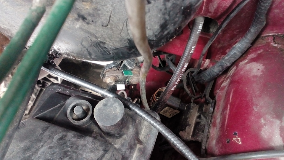

Ну вот, такие новости.
Поставил нс учёт, сегодня заберу из сервиса.
Люфтила крестовина. А потом порвался от старости патрубок у термостата и залило всё на стороне геныча. Ещё подушки поменять и огонь.
у богатых свои причуды... в сервис! чтобы поменять крестовину! и патрубок!

Отправлено 20 Март 2018 - 13:02
Да я пытался! Я час на снегу под ним пролежал, не смог его сбить. То в туалет захочу, то замерзну, то сразу всем нужен стану... А патрубок подрезал. Там у клеммы отгнил провод от улеммы, как мне сказали, вот и встал.
памперс купи
причем тут провод у клеммы и патрубок?
кого ты сбить пытался то?
#26 Shiman
  • Cообщений: 2 668
  • Авто: Форд Мондео 1,6 бензин в седане
Отправлено 20 Март 2018 - 21:38
Я так понял крестовину.

Отправлено 21 Март 2018 - 23:29
Если машина кипит, а радиатор холодный, то это термостат?
Мурм, у тебя тоже люфтила колонка там, где съемная часть карданчика сондиняется с колонкой? Верхний карданчик без люфта, нижний поменялт, рейка новая
Может и термостат, а может воздух в системе. А он может быть от газов из под головы))
термостат, прокладка...
думаю прокладка.
я вот НЕ РАЗУ не смог вскипытить дизельные транзиты. и без термостата ездил и мама тосола но пофиг им все...
дубовейшая штука.
как бензин не знаю.
люфт у машин с управлением через редуктор рулевой вполне обыденное дело в определенных границах
