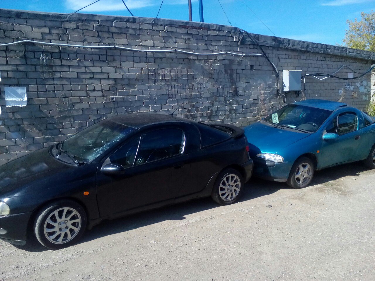

Покупка ещё одного авто не входило в мои планы на ближайшее время, но...
Позвонили друзья с вопросом:"Надо тигру?".
Не долго думая поехал и забрал её
Ну и + к покупки данной машины было то, что у другого дружка стояла в подземном гараже ещё одна Тигра. И я был уверен что он мне её продаст.
Что собственно и случилось))

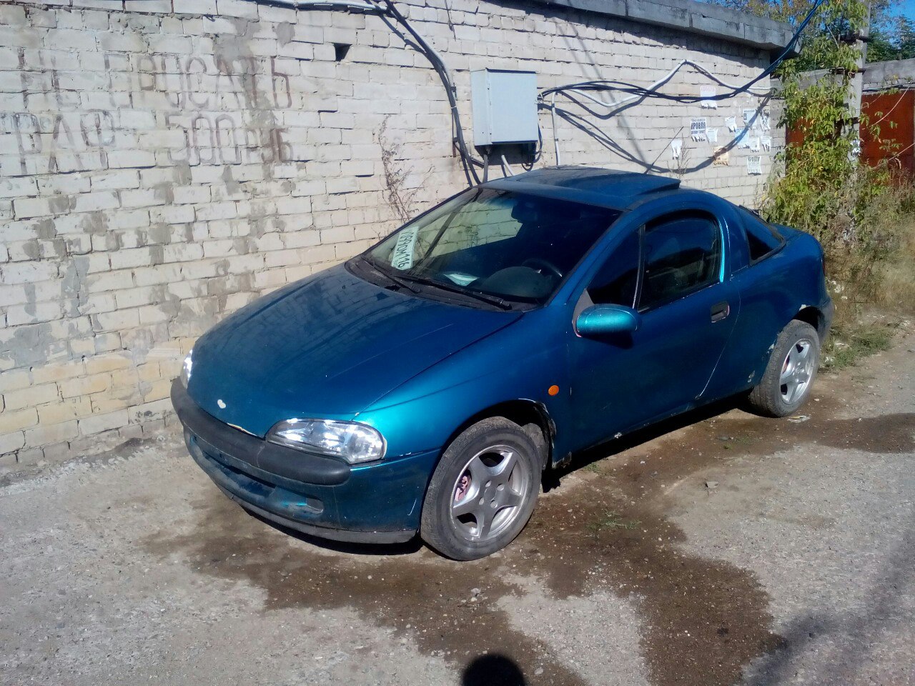

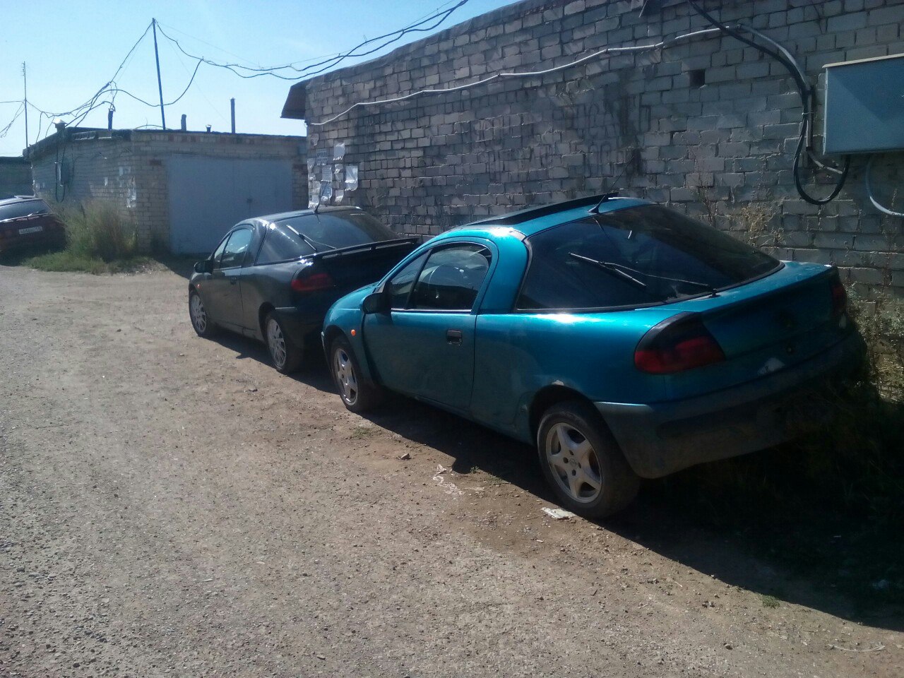

Тигра №2
Чуть позже они встретились))
Далее будут + и - каждой из них:
Черная по кузову ушат, но под капотом есть X14XE(правда с загнутыми клапанами но всё же), АБС, Кондей(частично), Ориг спойлер Ирмшер.
Синяя по кузову живая и по салону тоже, нет мотора, но есть люк ну и всё из комплектации).
В планах собрать всё на синий кузов: кондей, Люк(уже стоит), спойлер, поставить X18XE1(от зафиры), поставить блок АБС с трекшеном от Зафиры, перейти на разболтовку 5*110.
Так же поставлена на учёт одна из 2х Тигр
Дальше в порядке продвижения работ буду обновлять бортовик)
