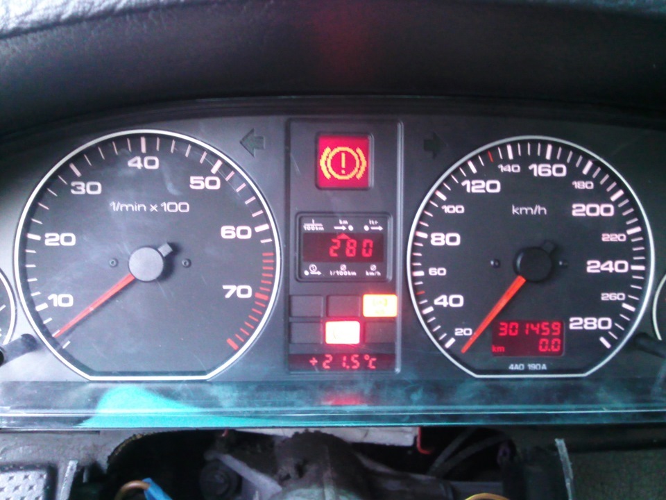

Думаю тема за интересует многих, особенно если на машине LCD щиток приборов.
На элсидишке фон чёрный, цифры жёлтые, а на бортовике, как на калькуляторе, фон сероватый, а цифры чёрные.
Родилась идея стилизовать комп под щиток.
Помнится в детстве ковырял калькулятор и на дисплее была плёнка, так вот при повороте её относительно дисплея цвета менялись на противоположные.
Посмотрел иетернеты, да, действительно так оно и делается. Инфы по этой теме предостаточно.
Плёнка эта называется поляризационная, продаётся довольно широко. На видео плёнку чистят от клеющего слоя и корявую царапаную лепят обратно, перевернув её. Но думаю лучше прилепить новую.
Вот что должно примерно получиться. Вот https://m.youtube.com/watch?v=U1slznQA9rM, сам как заморочусь обязательно выложу.
Причём если резать из новой большего размера, то вращением плёнки можно подобрать максимальный контраст, затемнение фона.
Первый раз увидел такой бк на ауди 100. Оч понравилось.

Я распотрашил старый 17-ти дюймовый монитор и от туда отодрал эту пленку, с помощью ножа,и спирта отошла нормально,если и поцарапалась,то только на краях,но учитывая матрицу в 17" ,то это вообще мелочи жизни. Дербанил для планшета- в запчастях для сотовых такого размера не нашлось. Можно наверное еще слегка феном погреть-тоже должно все раслоиться нормально- но так лично не пробывал.

Вот такое должно получиться.
Ну цвет не обязательно синий)]

А оно чем-то еще подсвечивается? Или я чего-то где-то не понял.
Заводская лампочка бортовика.

Не, Валера, тут весь понт в смене контраста фона и цифр.
