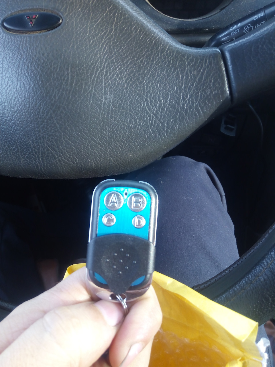

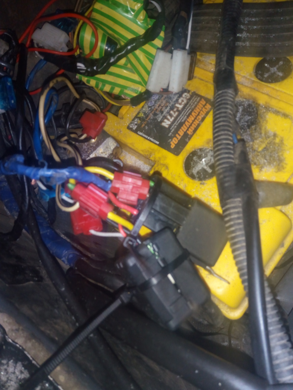

Досталась мне вебаста без дистанционного запуска. Горе горемышное. Можно купить теоестарт, а можно у катайцев заказать за 100 рублей брелоки с блоком и ещё реле в магазине прикупить. Ну и заработать пневмонию, потому как лютый мороз и ветер.
Да и есть же не центральном замке ещё одна кнопка… Ну хз, в общем так, зато не надо выходить из дома))
Последний раз снимал радиатор, прежде, чем лезть к шкиву кв и грм. И очень доволен этой процедурой — четыре гайки, а сколько свободы и удобства.
Вот только после этого стала выключаться вебаста по перегреву, а сам мотор странно греться на холостых удумал. Не мог понять в чем дело, пока не прокипятил антифриз, который залил после снятия радиатора. Емое, 87 градусов уже кипит с обильной пеной. Тьфу ты. Поменял на синтек )

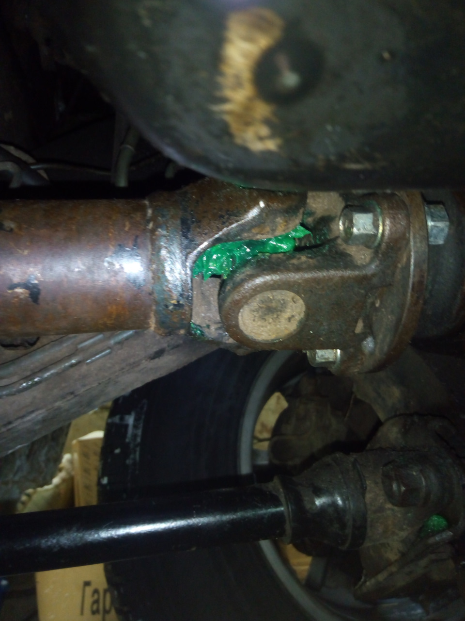

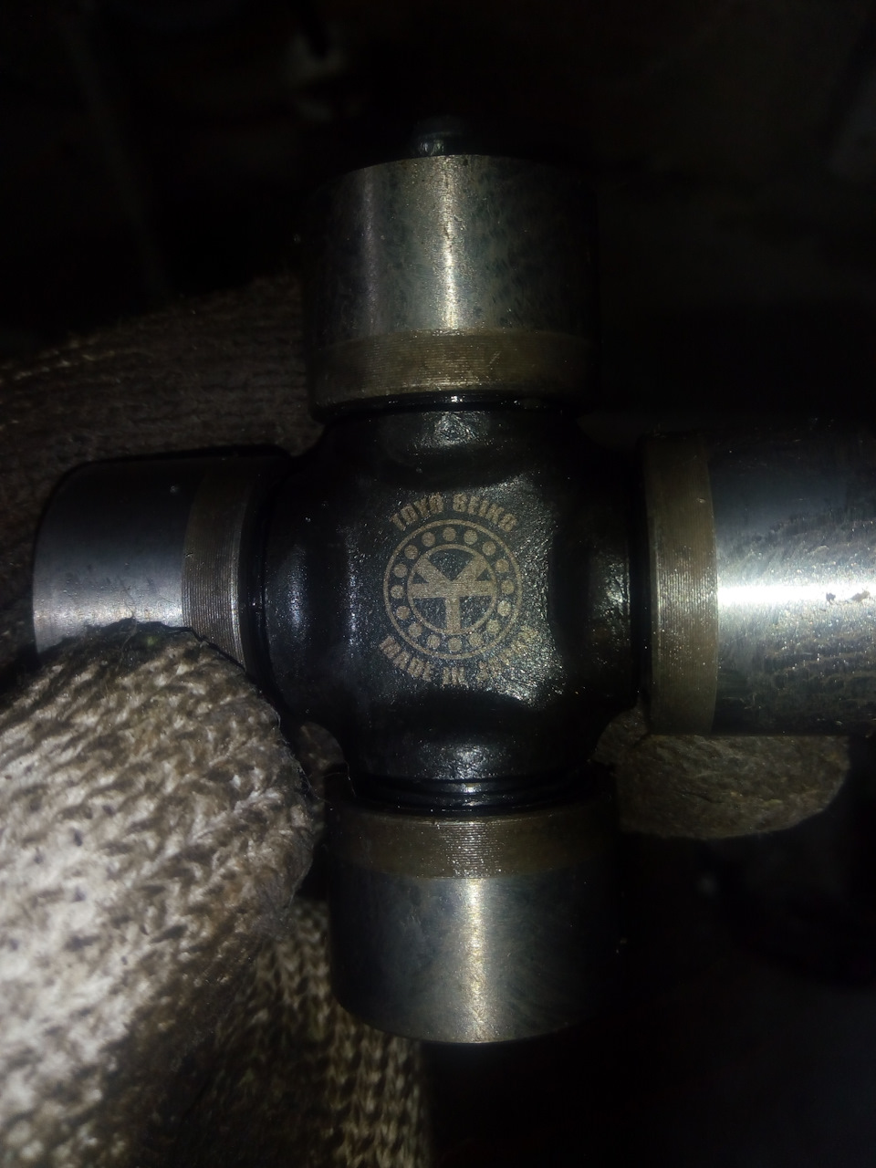

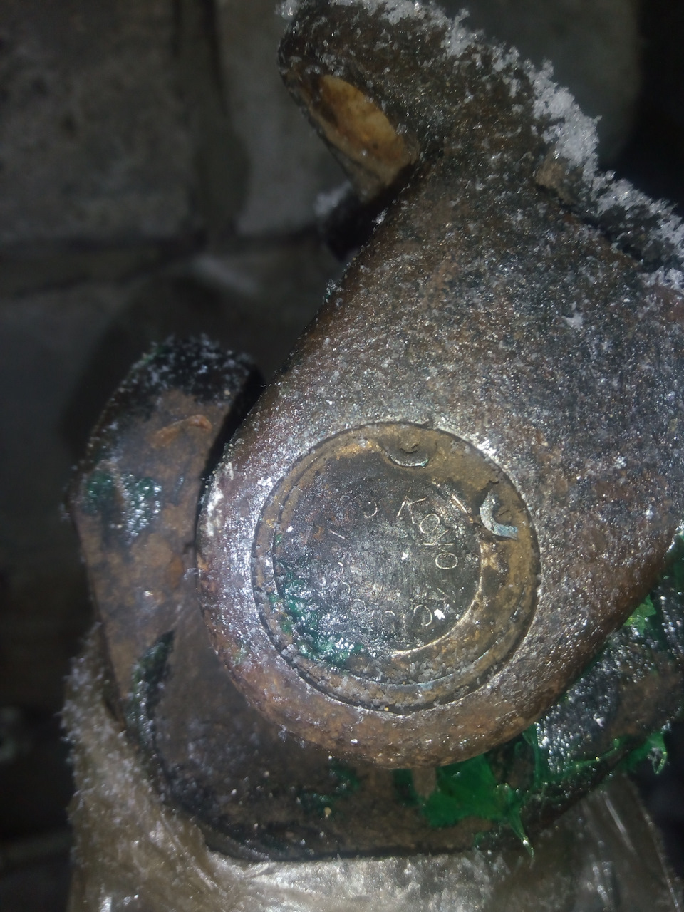

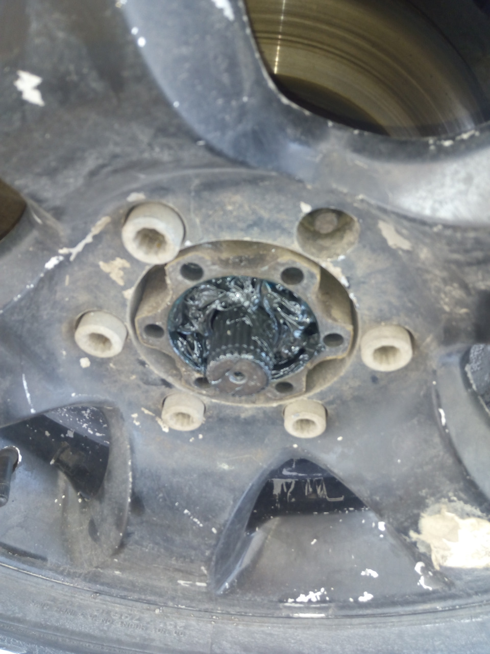

Поменял передний кардан
И крестовины в нем. Вернее крестовину))
Дело в том, что в моем кардане погибла смертью… старых вилка, которая в раздатку. Уши были разбиты и разогнуты, просто кошмар.
Купил бу кардан, и это первый раз, когда я оставил расходник (крестовину) на бушной запчасти. Одну крестовину — gmb, я сразу поменял на новую тойо, а вот вторую — койо, решил оставить. Очень качественно выглядит и вообще прекрасно себя чувствует. Может переживёт новую тойо))
Прошприцевал их все от души кастролом лмикс.
Ну и собственно поменял после этого кардан, вот и вся история)

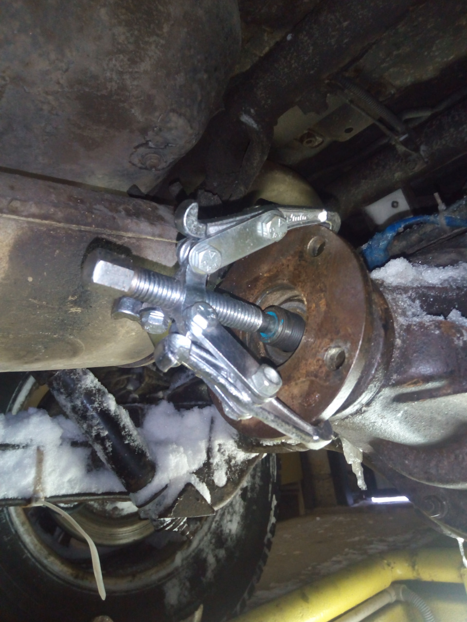

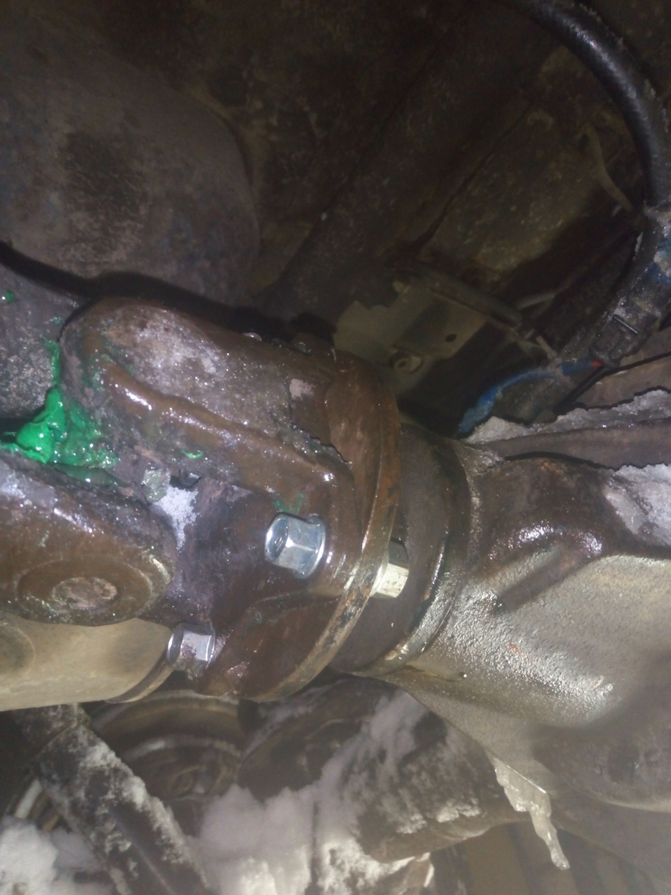

Замена сальника хвостовика заднего редуктора

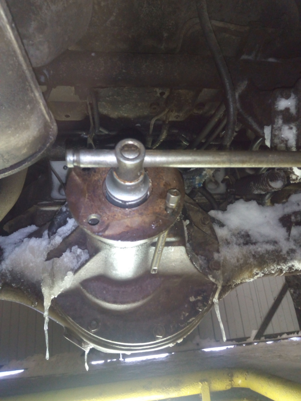

Начал у нас тут, одновременно у многих хороших людей, потеть сальник хвостовика редуктора заднего моста. Причём у меня — совсем чуть, что, кстати, странно — состояние сальника было такое, что, судя по всему, это оригинал 94 года. Рассыпался в руках и при минус 10 был просто как кирпич.
Ну и, как обычно, заменил весь крепёж на новый — болтики кардана тоже 94 года, наверное))

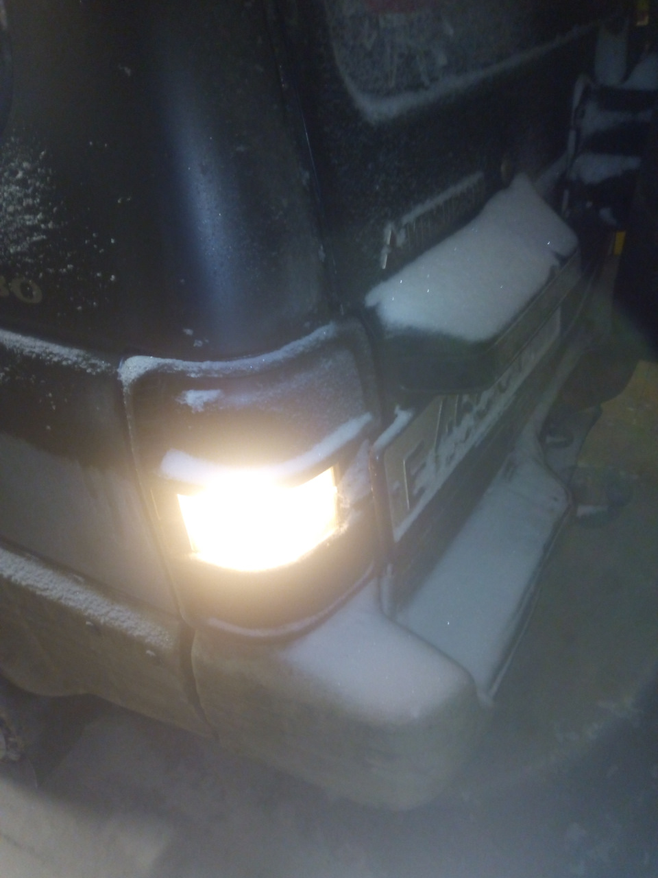

Да будет свет! Сзади…

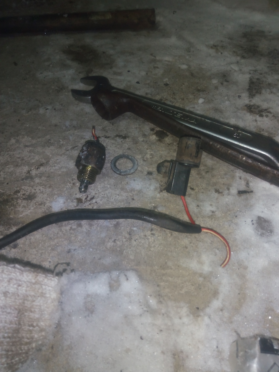

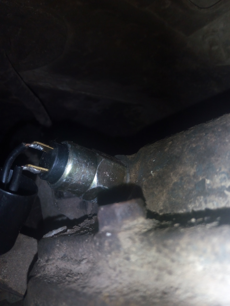

Таки поменял датчик включения заднего хода! Теперь у меня "взади" свет))
Кстати, работает у нас сие чудо на откл. В смысле нормально замкнутый датчик, в общем ненормальный))
Открутил, кстати, легко . Новый сложнее поставить, провода же (кто подумал так делать датчики?)
Кстати — это один из случаев, когда стремный заменитель конструктивно лучше оригинала На фотке видно. Всегда можно подпаять. Правда защита соединения от химических воздействий хуже, но это я решил специальной смазкой для контактов

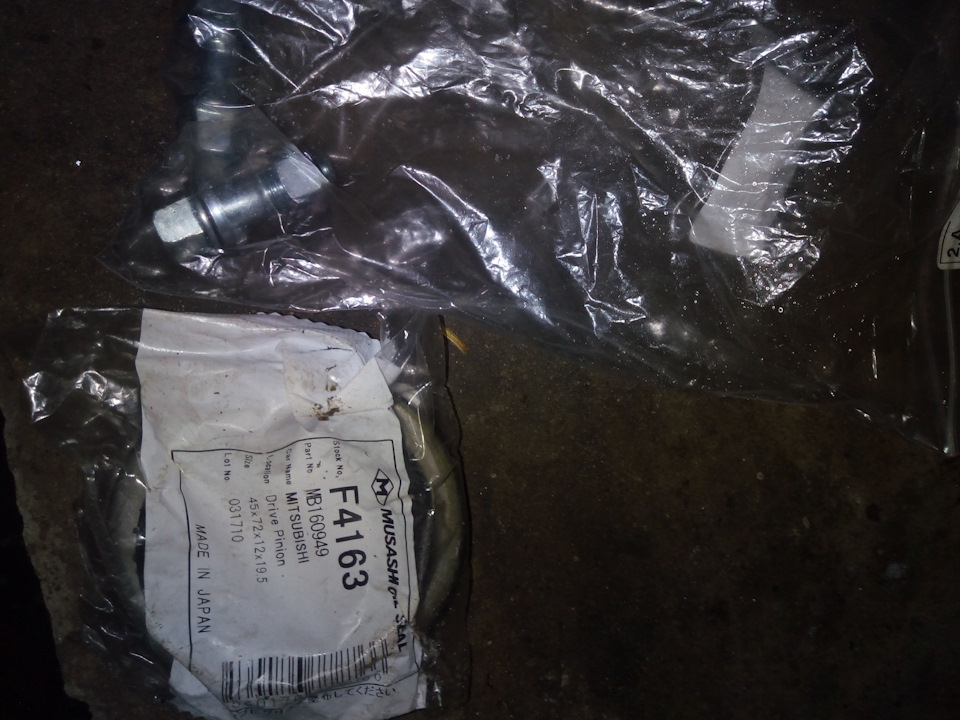

Теперь меняем поршни на rbi(а задние куплены seiken), ставим прекрасный, резиновый ремкомплект seiken (не в обиду любительнице френкита, но просто небо и земля).
Ставим новые штуцера.
Подготавливаем новые направляшки
Меняем трубки на медные
Ставим новые шланги.
